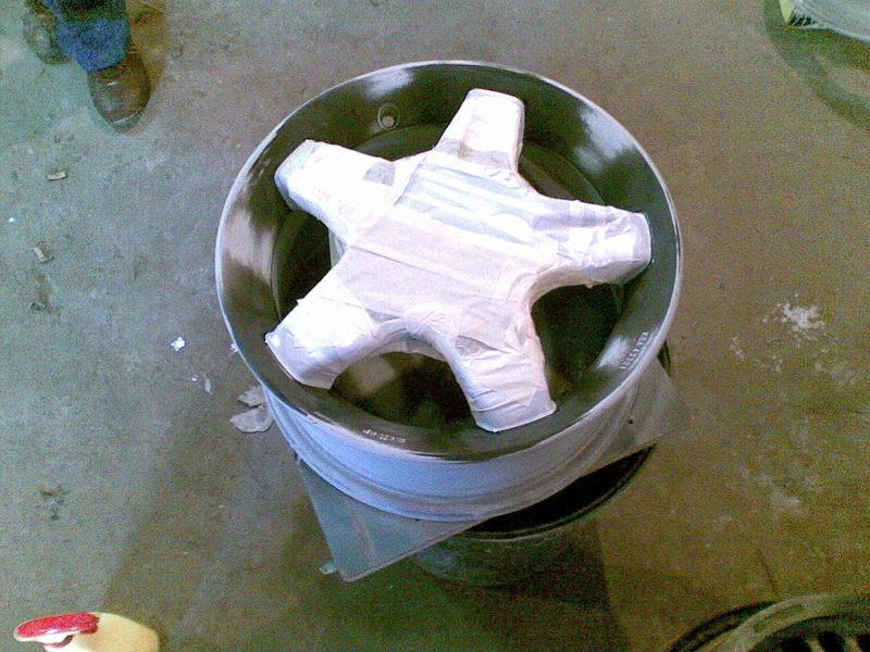

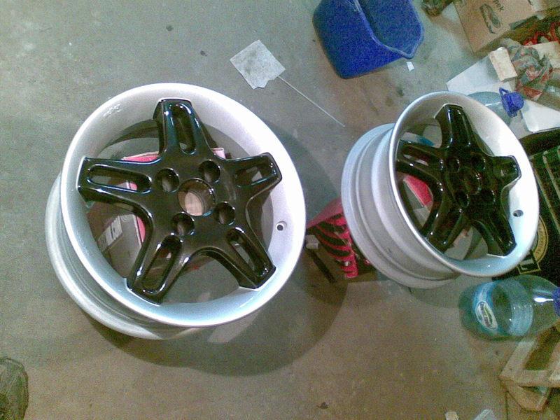

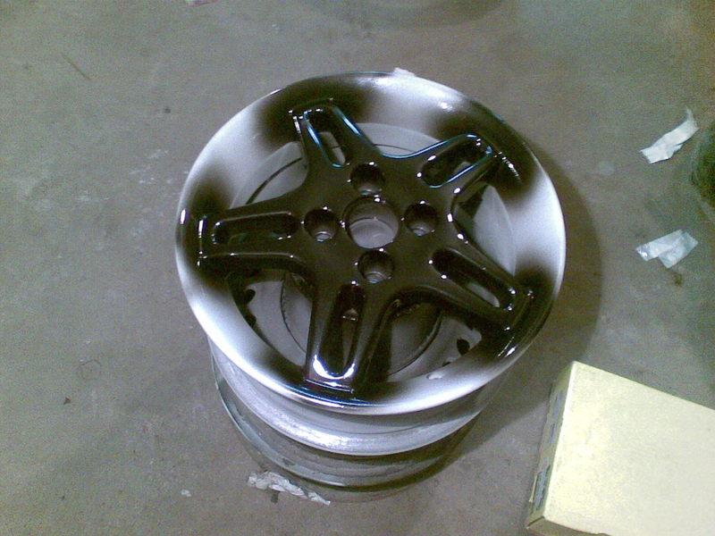

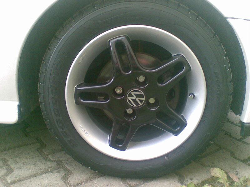

    I malowanie kółek
    Wszystko wyżej wspomnianym pistoletem HVLP
