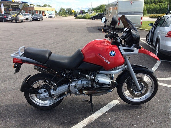

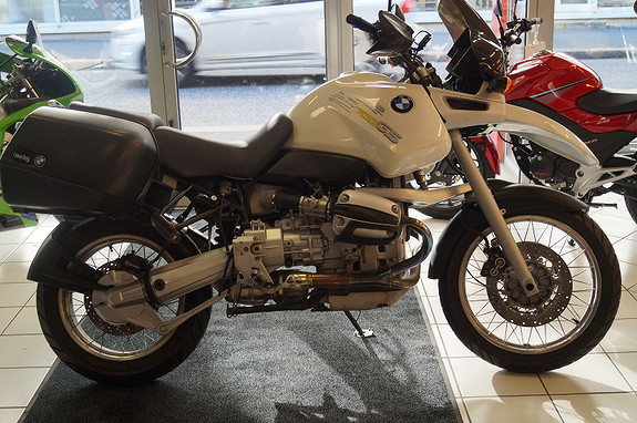

    Perełki, według mnie
    Fin og velholdt endurosykkel med sidevesker. Lav kilometerstand. Vær rask, denne står ikke lenge.
    Nesten som ny og meget lite kjørt og bra servet sykkel:Nylig stor service fra speed mc med alt av vesker (motor,gir, kardang og brems) samt nye Metzeler Touranc...

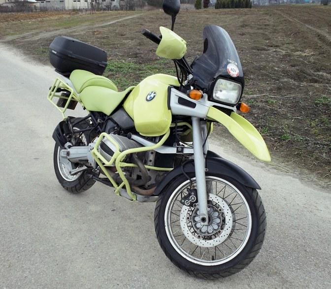

            R 1100 GS '99 - limonka

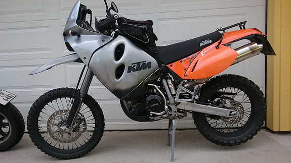

                            Pewnie coś takiego masz na myśli...
                            Den ultimate adventure mc? Bygget på Ktm erfaringer fra Paris Dakar med lav vekt(150 kg tørvekt) og stor tank (28liter som rekker til ca 50-55 mil) er det bare ...
                              http://www.finn.no/finn/mc/used/obje...ckthrough=true
                              lc4 to moim zdaniem nie moto do podróży we dwoje z tobołami choć widywałem nie raz takich ludzi, ja tam wolę lc8
