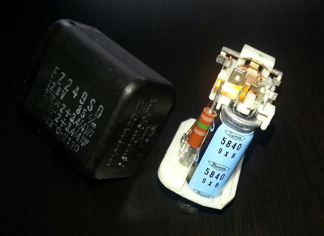

    Padł mi przerywacz kierunkowskazów. Na szczęście żółte ludziki nie wpadły na to, aby zalewać obudowę żywicą, więc zajrzałem do środka. Okazuje się, że wszystkie części są wymienne. Na 99% padł kondensator elektrolityczny. Problem w tym, że producent Marcon nie istnieje od dłuższego czasu i za cholerę nie mogę znaleźć karty katalogowej kondensatora. Czy ktoś miał podobny problem? Muszę znać pojemność, żeby podmienić kondziorek.
    Oznaczenie przerywacza: FZ249SD
    Poszukiwany kondensator: Marcon 5840

        Wydaje mi się że kondensator będzie tu sterował czasem błysku. Chyba nic innego nie pozostaje jak znalezienie podobnego wielkością kondensatora, napięcie jego to za pewne 16V i może z 1200uF.

          Ładownie jest ok. Niestety kondensatory elektrolityczne mają to do siebie, że wysycha w nich elektrolit. Zwłaszcza, gdy nie są długo obciążone napięciem. Mój kondensatorek ma 23 lata, więc to i tak rekord, że tak długo żył. Firma Marcon została wykupiona przez Nippon Chemi-con w 1995 roku.
          Może wyjdę na centusia, ale nowy kondensator będzie kosztował 0,50 PLN. Poeksperymentuję z 1200 uF i 1500 uF.
            1500uF 16V, mniejsze będą szybciej migać.
