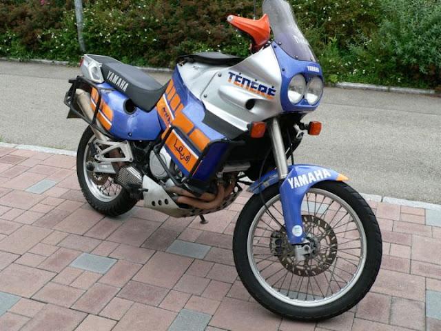

      Zbiorniczek Kozak, a i przód na upsie jakiś niestandardowy...

        Ciekawe gdzie znalazł takiego klamota. No nic... licze na to że na allegro wypłynie jeszcze tamten bak..
          #19
          Czolem,
          Akurat tak sie sklada, ze to ja go mam
          moge sie go pozbyc, bo mi zapał usiadł na tan projekt
          Michal.
          PS. Jak by co ,to wal na prv

              Na tej fotce jest też ciekawa rzecz, otwór wycięty w boczku do kontroli oleju.

                        Robiąc przeszpiegi na forum niemieckim uzyskałem info na temat tego baku 50l z tenery, którą wrzucił Ksenon. Dodatkowe foto:
                        Jest na zbycie, gość daje cały kompletny zestaw montażowy, tzw, Body Kit. Swoją drogą ma w garażu 14 własnych motocykli...
                          #27
                          Tak motocyklowa cysterna. Patrząc z tej perspektywy jak to wygląd a na fotce to całość ma pewnie prawie taką samą szerokość jak kierownica do tego kufry alu i mamy prawie kredens czyt. goldas
                            #28
                            Ciekawe moto, zwróćcie uwagę na umieszczenie stelaży pod sakwy, powiększoną płytę podsilnikową dodatkowe uchwyty dospawane do baku. Przednie zawieszenie to WP 4054 (większość LC4 620 takie miała) z tarczą 300 i przeplecioną obręczą od ST (szersza niż w kacie). Sama pojemność baku jakoś strasznie mnie nie rusza, bo nie widzę w tym jakiegoś większego sensu, a na pewno łatwiej taki uszkodzić niż seryjny.
                              #29
                              Jeśli do oryginalnego zbiornika wejdzie około 30 l czyli około 30 kg to tutaj dojdzie jeszcze 20 kg prawdopodobnie pow. środka ciężkości, już widzę jak coś takiego wali się na bok gniecie gmole, gnie kierę, uszkadza ten pięknie wykonany jak by nie było zbiornik a już fabrycznego motocykla nie można utrzymać w rękach kiedy się przewraca. Takie sobie luźne gadki i gdybania.
