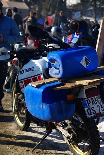

kufry własnej roboty - hand made
    taki link wygrzebałem
    ciekawe patenty
    głównie walizki pelikan - wcale nie tanie
    a ten najciekawszy

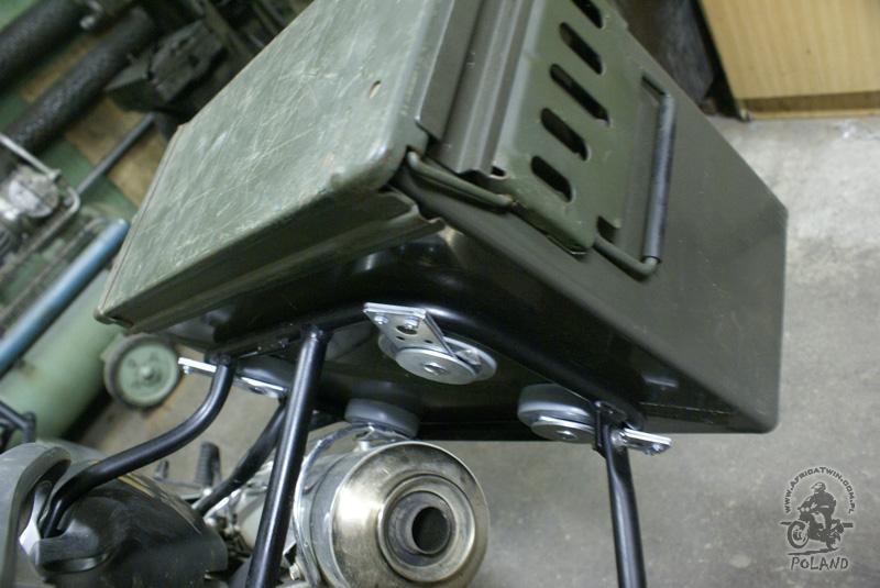

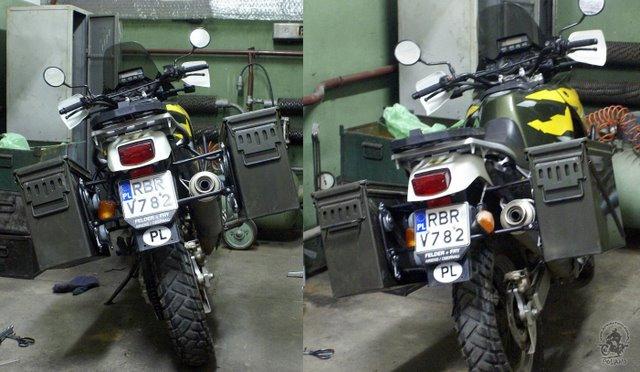

        Ja w zeszłym roku widziałem XT z kuframi zrobionymi ze skrzynek na amunicję, nawet pytałem się właściciela czy nie są ciężkie. Powiedział że niewiele cięższe od aluminiowych. Co najlepsze powiedział mi iż za wszystko zapłacił ok 150 zł.
        Ps. Znalazłem zdjęcia kufrów ze skrzynek na amunicję , więcej na ten temat jest na forum http://www.advrider.pl/viewtopic.php...=1690&start=60

          hehe - wczoraj dzwoniłem do Czestochowy, tam jest sklep który ma pełny wybór tych amunicyjnych skrzynek. Są nawe plastikowe po 49 , ale te które masz na zdj są wymiarowo bdb, i są po 79 zł.
            może dasz namiar na tę firmę z tego będzie niezła alternatywa dla alu kufrów..

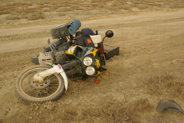

              Tyle że nikt nie wspomina o tym, że pod takimi skrzynkami pękają stelaże Radzę przed ewentualnym zakupem dowiedzieć się ile ważą.
                Na załączonym wyżej zdjęciu widać afryke jak wyglebiła, kuferek się wypiął lub urwał?
                Ciekawe ile taki jeden kufer waży?

                      Ps. znalazłem dokładnie te skrzynie, które są na zdjęciu. Są to skrzynie na amunicję do Vulcana. http://sklep.fort.mil.pl/index.php/p...873aedfce9487b
                      Wymiary zewnętrzne skrzynki 44 x 36 x 19 cm.
                      Wymiary wewnętrzne: 43,5 x 35,5 x 19 cm.
                      Waga około 8,8 kg.
                      Ciekawe ile ważą kufry aluminiowe ?
                      Ostatnio edytowany przez ANDERE; 14.
                        pomiędzy 2 a 3kg sztuka.
                          To trochę ciężkawe by były te kufry ze skrzynek na amunicję , wydaje mi się że taniej będzie kupić sakwy do motocykla i wspawać sobie stelaże pod nie niż rzeźbić ze skrzynek na amunicję. Chociaż kusi mnie spróbować zrobić takie kuferki , może jak znajdę kiedyś tanie skrzynki to coś zrobię.
                            ponad 17 kg to trochę duży nadbagaż jak na wyprawę,może to i wytrzymałe i tanie ale niestety ciężkie.
