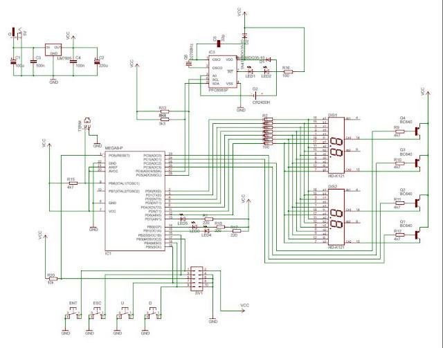

Najwięcej czasu zajęło mi napisanie programu. Program pisany w Bascom AVR. Wykorzystany jest jeden mikrokontroler i garść elementów biernych. Atmega8 zajmuje się multipleksowaniem ledów i odczytem wartości analogowych.
Schemat prezentuje się mniej więcej tak, reszta szczegółów w programie.

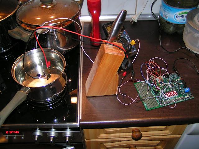

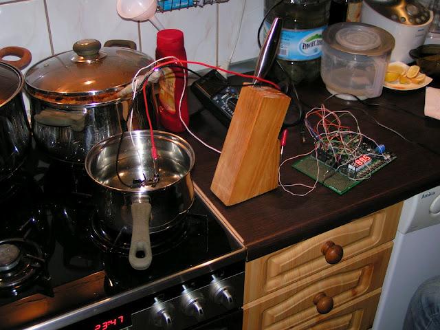

Na początek zbadałem i zapisałem rezystancję czujnika dla każdego stopnia Celsjusza. Zacząłem mniej więcej od 16 stopni, ko??cząc na 103 - resztę wziąłem z bibli do 660. Czujnik ma charakterystykę logarytmiczną wiec to był najprostszy sposób na przypisanie wartości oporu do temperatury.

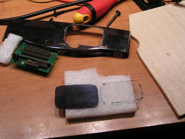

Następnym krokiem było wyciachanie szybki z ciemnego plastiku, tak aby ładnie komponowała się z siedmiosegmentowym wyświetlaczem. Jako dawca posłużyła szybka od starego tunera satelitarnego.

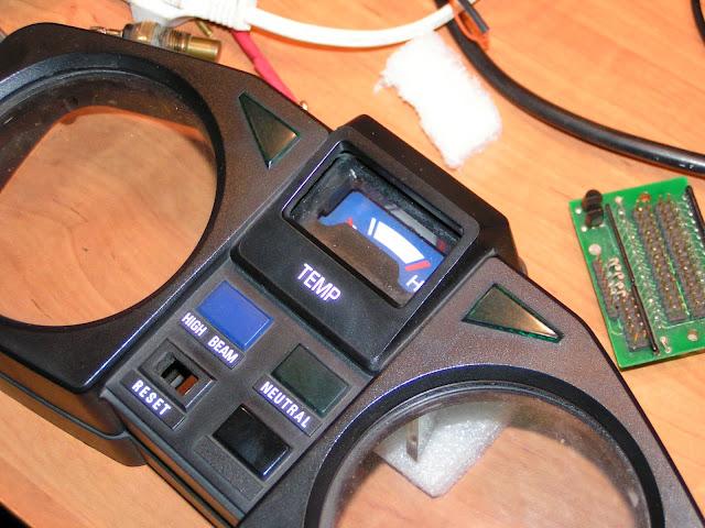

Widok przed:

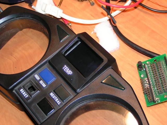

i po:
