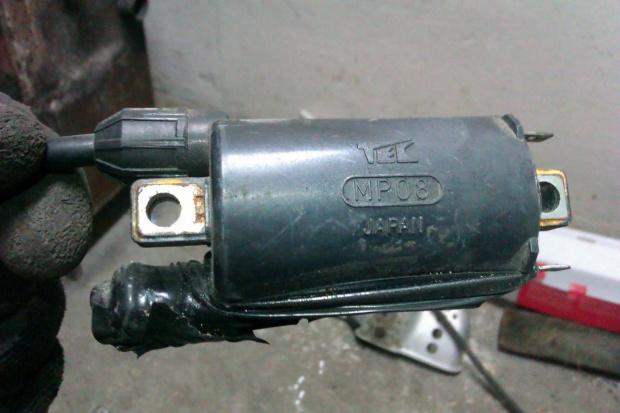

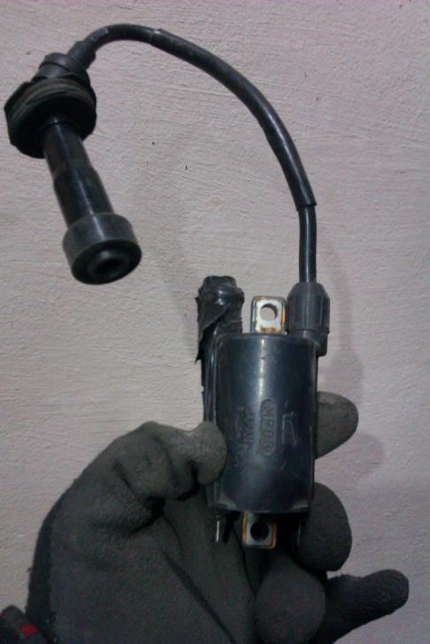

    Cześć. Wziąłem się za zawory, więc postanowiłem przy okazji wymienić świecę filtry, olej, płyn i przegląd ogółem. Uwagę mą przykuła cewka i oznaczenie świecy w mojej Teresce3YF czyli -NGK DR7EA. W katalogu jak byk stoi świeca NGK DPR9EA9. W sprawie cewki poddaję zdjęcia pod dyskusję.
    1. Czekam na opinie mądrzejszych ode mnie.
    2. Czy montować na starej świecy?
    3. Czy założyć DPR9EA- mam nową(pytanie czy ta cewka będzie grać z nową świecą).
    Dodam tylko, że moto w miarę chodzi na dotychczasowej konfiguracji.
    Chopy co to je ?
    :Edyta:
    Ha już wiem od czego :
    Honda CB 750 Sevenfifty RC42 Zündspule 2 + 3 ignition coil TEC MP08 | Auto & Motorrad: Teile, Motorrad- & Rollerteile & -zubehör, Elektrik & Zündungen | eBay!
    Ale dalsze pytania pozostają + szukam oryginalnej cewki do 3YF z 93r .

      ale grunt, że izolką poprzedni właściciel "zabezpieczył" drugie wyjście na świecę. Safety first!
