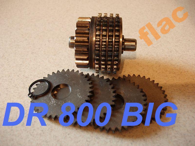

    znalazłem przyczyne, znaczy mechanik znalazł. Sprzęgiełko rozrusznika jest uszkodzone.... Wie ktos coś gdzie takie cos moge kupic ??

      W BIGU ???? jesteś pewny tego mechanika ?
      to popularna usterka w starych 650 RSE, ale w BIGU to było chyba poprawione.
      Dopytaj dokładnie który element - w 650 oprócz sprzęgiełka za magnetem (działa jak "wolne koło") był jeszcze taki trybik pośredni ... i to też z nieznanych powodów nazywano niekiedy sprzegiełkiem rozrusznika. Nie znam 800 ale uczulam by nie było zdziwienia
      kosztowało też nie mało: do 650 nowe w Motobot (obecnie handlują meblami ) kosztowało 700-800 zł, używki znikały z allegro w sekundę
      na alle widze jedną aukcję
      i dotyczy właśnie tego trybika pośredniego
      jesli to czego potrzebujesz - masz farta, bo 75 zł to niski koszt
      mi trzasnęło to co jest za magnetem
      a wogóle na suzukidr.pl pytałeś ?

        niestety zepsute jest to sprzęgiełko pod magnetem. Obdzwoniłem kilka miejsc i nigdzie tego nie ma. Jedyne co to w salonie suzuki ale wolałbym używke bo duzo tańsza......

          podpowiem tylko - po założeniu sprawdź czy na pewno w dobrą stronę kręci przed poskładaniem kapy silnika
          ja założyłem odwrotnie

            sprzegielko w bigu tez pada , niestety
            polowe taniej razem z wysylka cie wyniesie jak sprowadzisz z usa

              Jest sprzęgiełko ale od 650 z 99r, myslicie ze są takie same ?? czekam na wymiary
                #22
                nie bedzie pasilo

                  kupiłem używane sprzęgiełko. Big działa
