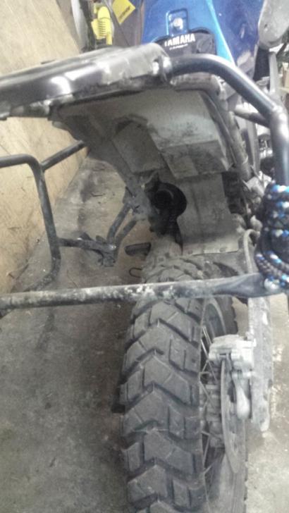

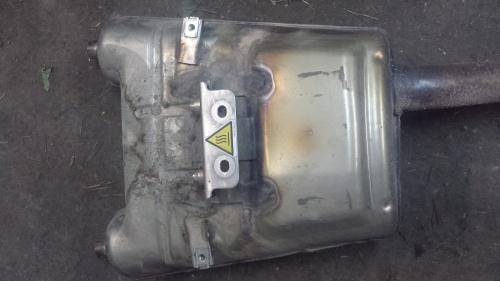

Zacząłem oczywiście od rozebrania całego tyłu motka. Inaczej niestety wyszarpać się go nie da.

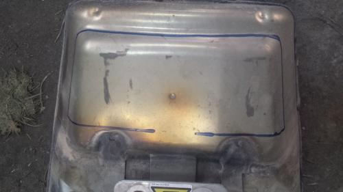

Gdy już miałem go na tacy odrysowałem sobie zgrabną linię i zacząłem otwieranie
Pokazuje wszystko bo nigdy wcześniej nie rozbierałem żadnego wydechu i przyda się komuś tak samo zielonemu jak ja.

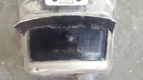

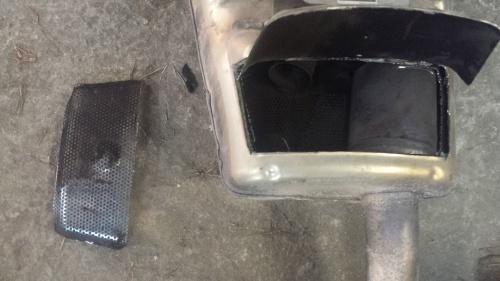

A więc na górze pod blachą jest wata
później blaszana siatka

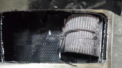

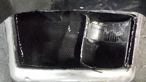

a pod spodem to czego chciałem się pozbyć czyli katalizator

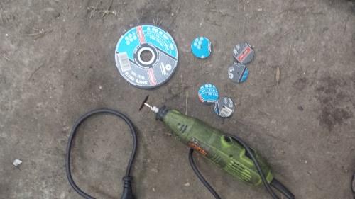

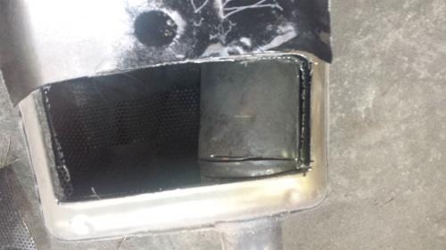

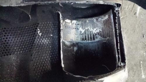

Dostęp do niego jest trochę kiepski. Szlifierka w pewnym momencie okazała się za duża i z pomocą musiał przyjść dremel.
Całość po wyjęciu prezentowała się następująco.

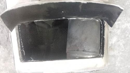

Walczyłem jeszcze z myślą czy by nie rozwiercić grodzi w tych wklęsłych miejscach po lewej i prawej stronie. Byłby dzięki temu nieco głośniejszy ale nie wiedziałem jaki efekt będzie po samym wycięciu katalizatora.

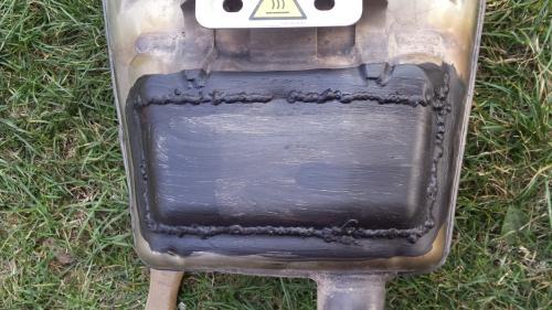

Nie chcąc ryzykować zabrałem się za składanie najpierw oczywiście czyszcząc wszystko z opiłków metalu.
Nie wsadzałem do środka wyciętego kawałka waty ani siatki.

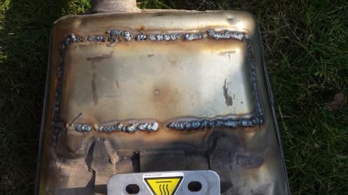

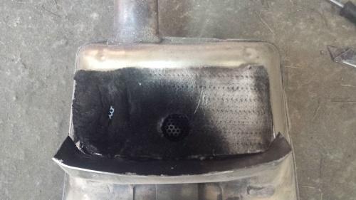

Poszedł spaw.

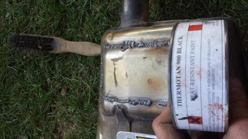

A następnie farba odporna na temp. 900 stopni.
Całość po zabiegu była gotowa do montażu na motku.

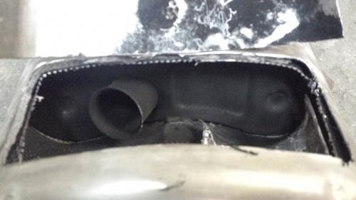

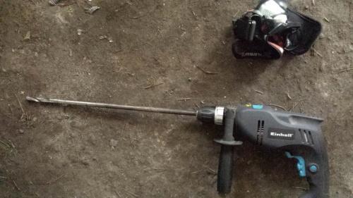

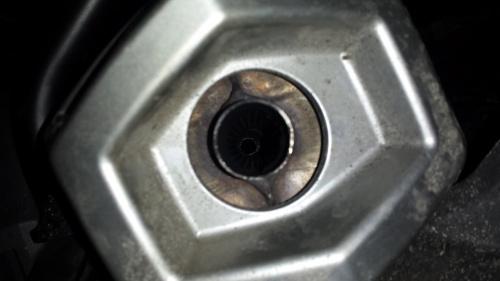

Otóż nie zmienił się znacząco dźwięk na czym nie ukrywam też mi zależało. Tak więc z pomocą poniższego zestawu postanowiłem rozwiercić grodź wewnątrz tłumika.
Nie chciałem oczywiście rozcinać go od początku i wszystko zrobiłem już na motku. Wiertło było na tyle długie że spokojnie dało radę. Zrobiłem po 1 otworze z lewej i prawej strony wiertłem wielkości 10mm i myślę że wiekszy kaliber wiertła nie jest potrzebny.
Po tym wszystkim naprawdę brzmi dużo lepiej i mimo że nieco głośniej nie męczy głowy. Dźwięk jest cięższy/niższy/jak dorosły motocykl. Na wolnych nie ma zbyt dużej różnicy także sąsiedzi nie będą się skarżyć paląc maszynę z rana.
Poszedł spaw.
