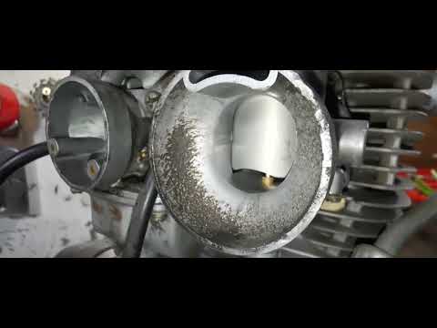

            Panie Lis, ja widzialem ten temat ,ale nie bylo informacji jak paten z filtrami paliwa sie sprawowal po czase
            Dzisiaj kupilem taki filterek i sam sprawdze jak sie to sprawuje.
            A z wezykami do oczyszczania, trzeba bedzie sobie poradzic domowymi sposobami.
            Ten film sklania do myslenia, niby taka pierdola a dosyc istotna
            Ostatnio edytowany przez chevy; 5415.
              #66
              Przewymiaruj ten filterek, żeby łatwiej oddychał.
              Zastanów się, czy nie powinien być metalowy... tzn. wielorazowy.
              No i oczywiście, czyszczony przy każdym serwisie albo raz do roku.
              Metalowy/siateczkowy ma również mniejsze opory przepływu niż papier.
              IMO taki stan rzeczy jak na filmiku to głównie zasługa zaniedbań usera.
