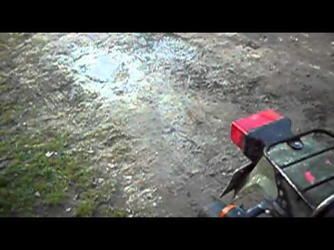

    Witam, dzisiejszego pięknego dnia postanowiłem po zdaniu egzaminu na kategorie "A" przejechać się moim motorkiem. Jak zwykle próbowałem go odpalić ale był wyjątkowo oporny. Po wyciągnięciu świecy zauważyłem dużo nagaru na elektrodzie i zacząłem zastanawiać się dlaczego nagaru jest tak dużo? Ale najpierw opaliłem świece nad gazem i próbowałem odpalić ale moto robiło dwa albo trzy takty i gasło (nie mogło przekroczyć obrotów biegu jałowego). Pomyślałem że jest może akumulator słaby albo coś w tym stylu więc poprosiłem kolegę żeby popchał moto. Moto zapaliło, i zaczęło kopcić na początku się nie zdziwiłem, bo pomyślałem sobie może olej gdzieś po trzonkach zaworowych trochę spłyną, albo porostu musi wypalić resztki paliwa z wydechu. Ale moto pracowało nierówno i nie przestawało kopcić wręcz odwrotnie. Zgasiłem je i próbowałem odpalić z kopki ale bezskutecznie (moto popracowało ze 3 minuty na ssaniu wcześniej). Pomyślałem że jest zalane i chciałem znów wykręcić świece i wtedy zauważyłem olej na głowicy i na bloku cylindra, na początku pomyślałem że uszczelka pod głowicą pękła, ale po oględzinach zewnętrznych stwierdziłem że olej nie wydostaje się z pod uszczelki cylindra tylko z pod uszczelek wydechów . Zaczołem się zastanawiać co to może być i podejrzewam dwie rzeczy. Po pierwsze uszczelniacze zaworowe (może któryś pękł itp.) Pierścień olejowy chociaż jak ją jeszcze później odpaliłem i chwile popracowała to ładnie łapała z kopki mimo że kopci. A i jeszcze jedno moto przed tym dziwnym incydentem czasami potrafiło zakopcić przy odpalaniu ale po paru chwilach wszystko wracało do normy chociaż nie zawsze miałem kilka takich sytuacji że kopciło dłuższy czas i dopiero jak zgasiłem moto i zapaliłem je ponownie przestawało kopcić jak ręką odjął. Proszę o pomoc w rozwiązaniu sprawy
    Poniżej zamieszczam zdjęcia owych wycieków i film na którym widać jak kopci moto

    Nie znam xelki ale może to coś z odpowietrzeniem silnika,nie wygląda to dobrze ale jeśli odma jest nie drożna to mogła by być potencjalna przyczyna.Napisz jeszcze czy to sie zdarzyło po jakiś ostatnich pracach czy po prostu stopniowo zaczynała kopcić.

      To jest zdecydowanie za dużo oleju jak na uszczelniacz zaworowy, niestety poszedł albo pierścień, albo coś pękło w głowicy - możliwe, że prowadnica zaworu (czytałem kiedyś o takim przypadku w XL - http://bikepics.com/pictures/742452/ ), po zdjęciach mam wrażenie, że więcej oleju leci z prawej rury.
      Możesz zdjąć odmę i sprawdzić czy tamtędy nie wali olejem do airboxu - jeśli tak to sugeruje to pierścienie. W ekstremalnych przypadkach jeśli w airboxie uzbierało się sporo oleju może go ponownie zaciągać przez gaźnik.
      Sprawdź czy separator (ten plastikowy kubek) jest drożny.
      Niestety obawiam się, że konieczne będzie ściąganie co najmniej głowicy - do tego musisz wyjąć silnik z ramy, bo akurat w tym modelu jest zbyt ciasno aby zrobić to w motocyklu.
      Ja obstawiam jakieś pęknięcie w głowicy. W tym silniku nie ma żadnych kanałów olejowych w głowicy, więc na pewno nie jest to kwestia zwykłej nieszczelności.

            Tak więc, sprawdziłem separator i był czysty , ale w przewodzie odmy który wychodzi z separatora po zdjęciu korka zaślepiającego spuściłem ok. 10 ml oleju , pytanie czy to dużo czy mało ? Druga sprawa wczoraj przyjechał do mnie aswertyui i odpaliliśmy moto z pychu zapaliło po przepchaniu 4 może 5 metrów i pracowało normalnie , nie kopciło a co najważniejsze nie pojawiły się nowe wycieki. Pojeździłem nim ze 20 minut i nic sucho zero kopcenia . Ale jak dzisiaj próbowałem ją palić nie chciała zapalić nić zero reakcji dopiero po opaleniu świecy raz się odezwała i zrobiła ze trzy takty i znowu cisza. Próbowałem ją na pych odpalać ale bez rezultatów , kilka razy załapała ale tak jak wcześniej parę taktów i gasła nie mogła przekroczyć nawet 1000 obr/min. I wtedy postanowiłem znów wyciągnąć świece i zobaczyłem świeże wycieki chyba nie samego oleju tylko nagaru wymieszanego z olejem i benzyną, bo benzynę było czuć wyraźnie .
            Podsumowując:
            - w odmie było ok. 10 ml oleju
            - moto po odpaleniu z aswertyu-im nie kopciło ani nie pojawiły się nowe wycieki
            - po próbie ponownego uruchomienia dzisiaj (nieudanej) pojawiły się nowe wycieki "chyba" nie oleju, a mieszaniny nagaru i benzyny i chyba oleju.
            Ps. co do poziomu oleju to jest w normie. (olej mierzyłem na zgaszonym silniku nie wkręcając bagnetu )
            Przypomniało mi się że jakieś 3 albo 4 litry temu przez przypadek wlałem do hondy benzynę z olejem (ok. 1 litry) i mniej więcej od tego momentu zaczęły się dziać dziwne rzeczy, może olej z tego paliwa posklejał jakieś elementy w gaźniku i teraz paliwo się leje strumieniem do cylindra i wypływając nagar, który zgromadził się po paliwie z olejem, "udaje" wyciek paliwa bo niewierze że w ciągu parudziesięciu kilometrów silnik by umarł bo jeszcze parędziesiąt kilometrów temu wszystko było ok. To tłumaczyło by pojawianie się wycieków przy próbie odpalania anie w trakcie kiedy silnik jest już uruchomiony.
