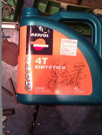

                          Kupiłem 6 litrów Repsola
                          Ciekawostką jest to że wszyscy wiedzą że jest to półsyntetyk, a na opakowaniu wszędzie trąbią o pełnym.
                          Pozdrawiam.
                            Żeby to też był półsyntetyk
                              a czemu nie kupiłeś u mnie
                              Z nazwami i ich znaczeniem to tak jak z awanturami o TIGERA . Swego czasu Castrol zrobił jakiś dym w US i od tego się zaczęło ...
                              Jedni piszą fully, drudzy full a i tak trzeba spojrzeć na specyfikację samego oleju...
