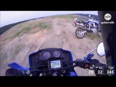

    Pierwsze sekundy filmu (w końcu udało się uchwycić)
    Mam to od początku. Czasami walnie przy gaszeniu silnika (ostatni obrót) i bardzo często przy odpalaniu. Strasznie mnie to nerwi

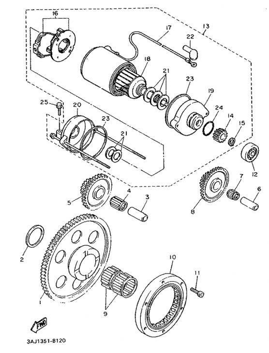

                        nr 10 na obraqzku czyli sprzeglo rozrusznika , nie da sie tego naprawic niestety. ale trza latac az nie padnie calkiem bo nowe to koszt spory , z usa sprowadzalem kiedys za pol ceny . mialem kontakt , niestety juz nie mam . przykladowo do dragstara 1100 w polsce sprzegielko kosztowalo 2200 a z usa 1100z dostawa pod drzwi . analogicznie do intrudera vs 1400 kosztowalo 1100 a z usa sprowadzilem za 555zl .

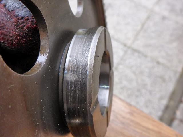

                          Odgrzebię temat, jak już mam wszystko na wierzchu. Przyjrzałem się jak wygląda sprzęgiełko i koło pośrednie - to drugie jest wyraźnie zmęczone
                          Patrząc na to wszystko nie bardzo mogłem załapać co tam do tak trzaska, wiec złożyłem i prawie zapomniałem. Szybko się jednak okazało, że po założeniu świecy i zakręceniu rozrusznikiem potrafiło "skleić" wszystko do kupy, przez co rozrusznik kręcił się cały czas. Stawiam więc na to, że z powodu mocno zjedzonej powierzchni bieżni koła pośredniego (nie wiem jak to wygląda od drugiej strony), dochodzi do "przełamania" niektórych listków sprzęgiełka, co później było widać w kole magnesowym przez otwory do ściągacza - listki stały w pionie. Zapewne przy pierwszym zapłonie wszystko wraca do normy, podobnie jak przy uderzeniu młotkiem w koło pośrednie w odwrotną stronę niż ruch silnika, i wówczas właśnie słychać to walenie - sprzęgiełko odbija i koło pośrednio znowu swobodnie się kręci (czy też stoi w miejscu wraz z rozrusznikiem).
                          Wg numeru części, sprzęgieło i koło pośrednie jest wspólne tylko dla 1VJ i 3AJ, wał i koło magnesowe wspólne jest jedynie dla 3AJ. Ale wiele osób robiło przekładki silnika z 3TB z zastosowaniem elektryki 3AJ (czyli koło magnesowe, dekiel, impulsator), wiec na wał pasuje. Ale co z resztą? Czy sprzęgiełko i koło pośrednie podejdzie z 3TB do 3AJ?
