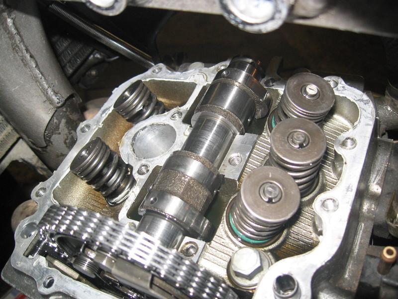

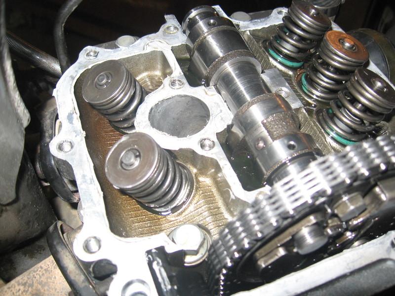

    Jak wiecie po uruchomieniu silnika, po remoncie pojawiło się stukanie. Dobrałem się ponownie do rozrządu i dorzucam fotki. Znak na kole zamachowym jest idealnie ustawiony. Czy zrobiłem to dobrze ? Serwisówka odnosi się do pionowych znaków, ale o które dokładnie chodzi ? fotka w manualu jest niewyraźna.

    A jak tam znaki na dole na wale?
      jest kreseczka w okienku, nie ściągałem w ogóle kapy od prądnicy, chciałbym tego uniknąć
        Jeżeli ta pojedyncza to rozrząd masz ok. Sprawdź jeszcze raz napinacz- czy się nie zacina i czy go dobrze włożyłeś. Spróbuj przekręcić parę razy silnikiem ręcznie czy ten odgłos się nie pojawi i czy wszystko chodzi równo bez żadnych zacięć. Ciężko coś doradzić nie słysząc silnika.

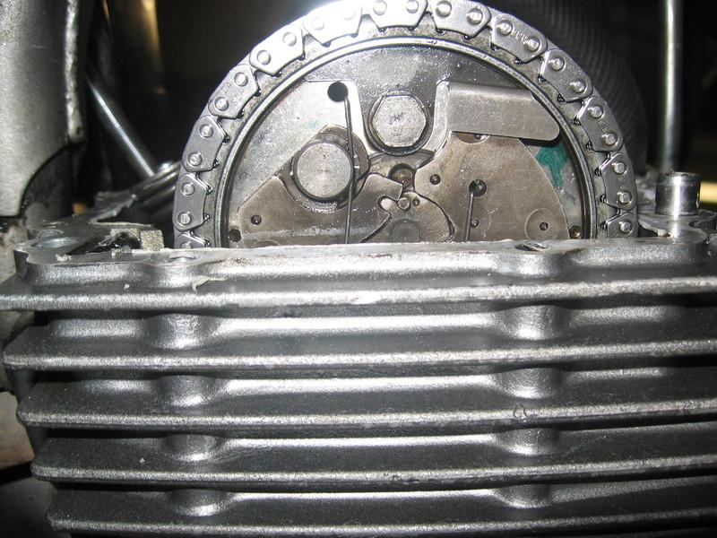

          Na pierwszym zdjęciu, chyba ten dekompresor jest źle złożony.
            Zastanawia mnie ten bolec w dekompresorze nie ma być w "szczęce". W manualu są nie jesne wskazówki.
              Własnie sprawdziłem u siebie na zdjęciach. Ten kołek musi być w szczęce.
              Jak łatwo sprawdzić poprawne działanie dekompresatora:
              1) ustaw wałek tak żeby widzieć kołek wychodzący z krzywki zaworu wydechowego (nie pamiętam którego)
              2) w pozycji spoczynkowej (tzn. wałek się nie obraca - ciężarki (szczęki) są zsunięte do osi wałka przez sprężyny co powoduje wysunięcie kołka w krzywce wydechowej.
              3) rozchyl palami (tu pewnie pojawią się liczne skojarzenia) ciężarki to powinno spowodować obrót wałka dekompresatora i schowanie kołka w krzywce wydechowej.
              4) wszystko powinno gładko chodzić.
              5) kołek w krzywce jest chowany przez sprężynkę a tylko wypychany przez mimośród na wałku deko. sprawdź czy się dobrze chowa, jeśli się np. zacina to nie odpalisz silnika.
              Pozdro
              Nie maszyna lecz chęć szczera zrobi z Ciebie ADWENCZERA!!!
                Muszę przyznać się jednak do błędu. Źle poskładałem auto-deko. Nie wsunąłem bolców w szczęki. Teraz silnik cyka jak marzenie. Człowiek uczy się na własnych błędach. Trzy razy demontowałem pokrywę zaworów, sprawdzałem rozrząd, kombinowałem z napinaczem rozrządu, opuszczałem silnik, demontowałem gaziory. Po tygodniu doszedłem o co chodzi. Ale odgłos pięknie cykającego wyremontowanego silnika rekompensuje wszystko Z tego miejsca dziękuję wszystkim, który służyli mi radą i fachową pomocą.
