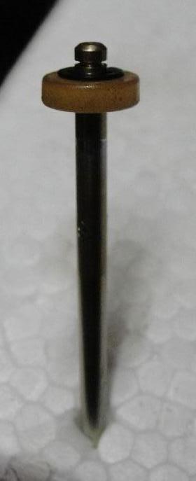

            Ja przestawiłem na 2- gi ząbek od góry i dopiero po przestawieniu regulacja i synchro gaźników oraz mierzenie temp. spalania przed i po zabiegu - różnica 4-18 stopni (może wynikać z błędu pomiaru) . Na obecnych ustawieniach dopiero 340 km i nie mogę stwierdzić różnicy w spalaniu - subiektywnie to może odrobinkę słabszy dół (a może tylko tak mi się wydaje)
              #66
              Najpierw opuściliśmy z kumplem iglice na maksa w dół ale moto stało się jakieś takie "mułowate" - ogólnie lipa.
              Następnie ustawiliśmy na 2gi ząbek i teraz jest ok. zbiera się fajnie a spalanie 5,5 l/100km przy spokojnej jeździe 80-120 km/h

                    Witam.
                    Mam zamiar opuścić iglice jeszcze w te miejsca nie zaglądałem boje się czy czasami nie uszkodzę tych gumowych membran na co mam uważać podczas tej operacji, kolega mi odradził grzebanie tam samemu. Jednak ja myślę że sobie poradzę. Prosił bym o opisanie tego zabiegu to będę spokojniejszy i na pewno pójdzie mi to łatwiej.
                      #70
                      Odkręcasz te czarne dekle - tylko uważaj, gdyz wypycha je sprężyna, więć podczas odkręcania pokrywy przytrzymuj palcem.
                      Uważaj też na takie dwa maleńkie o-ringi po zdjeciu pokryw membran. O-ringi mogą się przyczepić do pokrywy lub zostać na gaźniku.
                      Kolejno wyjmujesz sprężynę i delikatnie membranę. Mi mi jakiś.huj z niemiec membrany w gaźnikach poprzyklejał na jakiś klej...
                      Na dole membrany jest przepustica - plastikowa, a w środku jej iglica właśnie. Kiedy wyregulujesz iglcę składasz wszystko do kupy.
                      zwróć uwagę na ten maleńki o-ring i o to by właściwie włożyć membrane, a później ją równomiernie dokręcić pokrywą.
                      I moze taka uwaga: kiedy wyjmiesz membranę, spójrz przez nia pod silne światło. Jakiekolwiek pęknięcia kwalifikują ją do wymiany. Przy okazji oczysć ją z kurzu.
