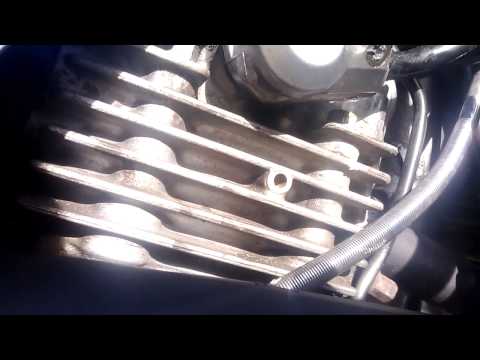

Witam, mam również problem z niepokojącą pracą silnika, co prawda to ST ale podłącze się do posta. Na początku słyszałem lekkie cykanie na wolnych obrotach (do 2500 ), nie myśląc długo wykręciłem napinacz by sprawdzić czy ma nadal zapas, było jeszcze 6-7 ząbków do końca więc założyłem ponownie ale na silikon bo uszczelka rozpadła się przy demontażu. Po odpaleniu nie słyszałem już cykanie tylko coś innego i znacznie bardziej niepokojącego. Mam nagranie :
Co o tym sądzicie, to łańcuch ??
Szkoda, że nie poczytałeś ostrzeżeń co by właśnie nie sprawdzać stanu napinacza bez zdjętej pokrywy zaworów. Pewnym osobom takie manewry nie zaszkodziły, innym - przeciwnie. Najpewniej luźny łańcuch przeskoczył Ci na jednym z wałków rozrządu i stąd te dźwięki.

Krótko mówiąc już silnika nie testuj, tylko zwalaj pokrywę, ustaw na znaki, poskładaj i jak niektórzy radzili - pomódl się przed ponownym odpaleniem.
Warto uściślić, domyślam się że po wyjęciu napinacza zobaczyłeś że wystaje on na 6-7 ząbku, jeśli tak to łańcuch masz w bardzo dobrym stanie, wymianę to można robić jak masz 12 ząbków. Objawy wskazują wyraźnie że mógł przeskoczyć łańcuch na wałkach rozrządu lub napinacz nie wyskoczył do końca po montażu i dokręceniu śruby dociskającej sprężynę (zakładam że sprężynę a dokładnie dwie włożyłeś do napinacza) na szczęście nie za daleko bo silnik odpalił i normalnie pracuje pomijając odgłos więc jest szansa że po ustawieniu rozrządu na znaki wszystko wróci do normy.Ostatnio edytowany przez robkri; 269.

Witam ponownie, dziś zdjęta pokrywa i próba ustawienia wałków na znakach ale nic z tego chyba nie wyjdzie bo napinacz stoi na 11 ząbku więc raczej łańcuszek do wymiany
