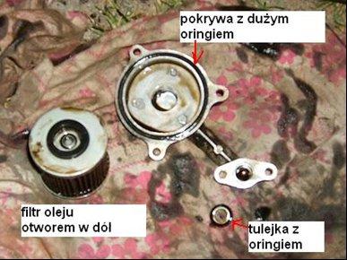

                    Tak dla potomnych
                      Zna ktoś może wymiary o-ringów przy filtrze oleju-duży i mały?
                        Jak nadal potrzebujesz, to mogę zmierzyć jutro wieczorem.
                          pomierz, i jak masz możliwość to zdejmij wymiary tej tulejki co w rurkę obudowy wchodzi...dzięki
                            Mala uszczelka wew 12 zew 17
                            Duża 64 x 72
                            Tulejki nie mam oryginalnej
                              Wymiary oryginalej tulejki od filtra oleju 12,7 x 10 x 7
