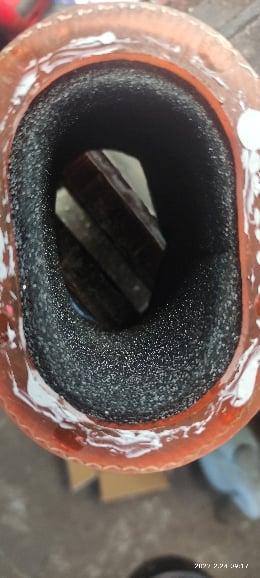

Stosował ktoś filtr powietrza gąbkowy do ST? W trakcie wymiany filtrów na nowe, stare udało mi się porozdzielać z obudowy. Stwierdziłem że plastikowe dekle można wykorzystać do budowy nowych. W garażu miałem trochę gąbki filtrującej 15mm i siatkę nierdzewną więc na szybko zmodziłem coś takiego. Obudowę wykorzystałem jako formę do odlania pierścieni z żywicy trzymającą siatkę, żywica do tego tworzywa nie klei się. W środek gąbka filtrująca nasączona oczywiście olejem do filtrów. Obudowy przykleiłem uszczelniaczem do misek olejowych. Tak się spieszyłem ze nie zrobiłem zdjęcia końcowego efektu. Filtry założyłem i w drogę. I tu miłe zaskoczenie, moto bardzo dobrze się wkręca przy całym zakresie obrotów, filtry nie buczą jak w przypadku KN, chyba lepiej reaguje na gaz. Jestem tylko ciekawy jak będzie z jakością filtrowania. Na razie je zostawię, przejadę ze 300km i sprawdzę airbox. Filtry zrobiłem dłuższe 15mm.
