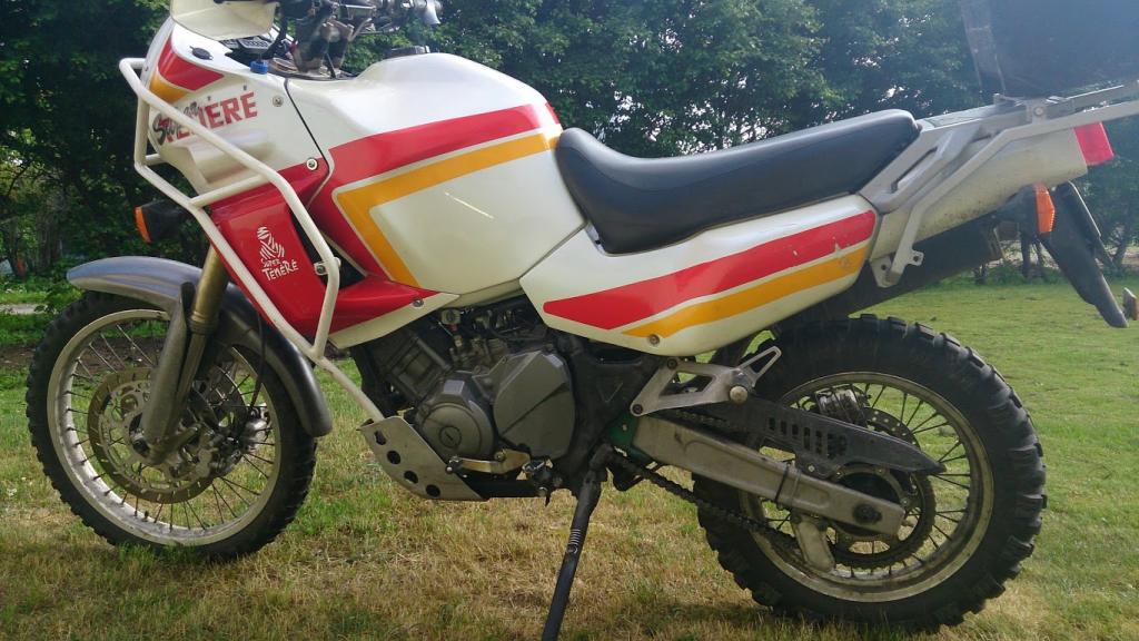

                      Zawieszenie na początek, potem jeszcze pare patentów i najważniejsze że budujący zadowolonyhttp://www.super-tenere.net/componen...pe=img&id=1387
