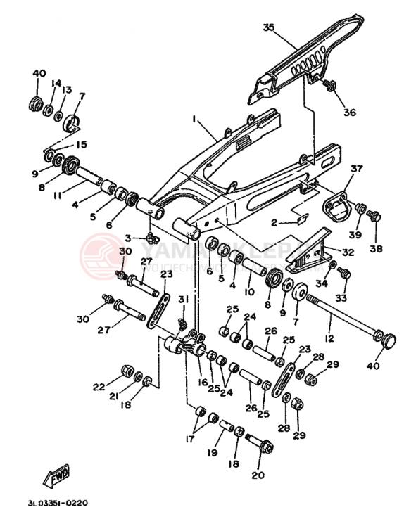

czy w xtz 750 wahacz jest asymetryczny ? mam problem z ustawieniem kola
Tylni wahacz xtz 750
Zamieszczone przez Bartosz xtz Zobacz postawiem chodzi mi i odległośc koła od prawej strony wachacza i lewej mam o centymetr różnycy . jak mierze od felgi do srodka wahacza
Albo kolega na siodło i jak wyżej.
Przy takim ustawieniu jeździłem 2 sezony, nigdy nie ściągało...
Od strony łańcucha jest szerzej.
