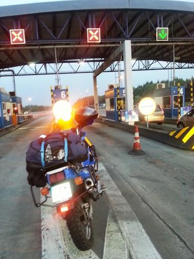

Oszczędzam prąd jadąc ile się da bez świateł. Następna wpadka na bramce autostradowej w stronę Krakowa. Stajemy do płacenia i... gaśnie.
Cofam na wysepkę.
Mamba jedzie na parking za bramką a ja z chłopakiem z ochrony próbujemy na pych na pasie dojazdowym do zamkniętej bramki. Kiedy widzę, że chłopak ma dość, przebijam się w poprzek bramek. Ludziska oniemiali patrzą na wariata biegającego z moto i blokującego kolejne pasy.
Jeszcze tylko opłata na bramce dla TIRów i pędzę biegiem na parking.

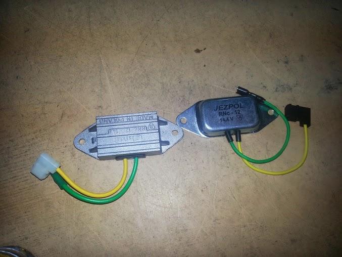

Od rana próbuję znaleźć jakiegoś elektryka samochodowego. Miejscowi dają namiary, ale magik jest wyjechany. Radek nadaje, ża nikt na zlocie nie ma regulatora na zapas. Siedlar telefonicznie sugeruje regulator od malucha. Szukam po sklepach i znajduję.
Tylko jak to podłączyć.

Wracam po Mambę. Dzwonię do Yamahy w Krakowie. Jest 13.10. Serwisant mówi, że ma używany regulator od Fazera, ale kończy pracę o 14. Pędzimy do Krakowa. Na Wielickiej jesteśmy 14:05. Dobry człowiek czeka na nas. Próba montażu regulatora od Fazera kończy się jednak paleniem bezpiecznika głównego. Załamka.
