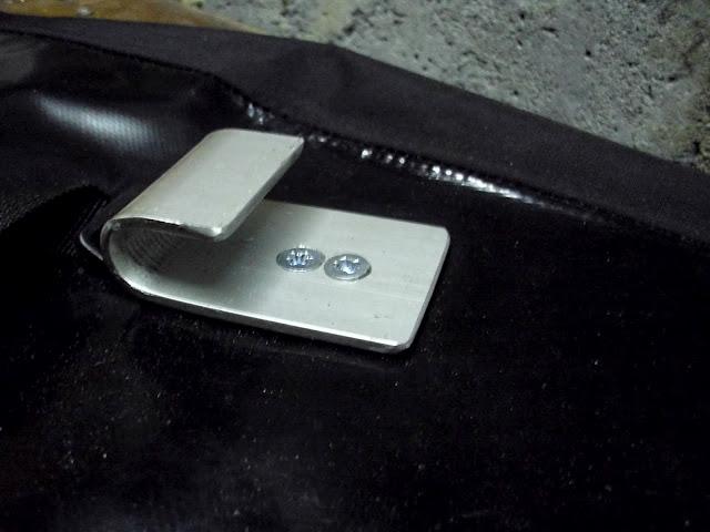

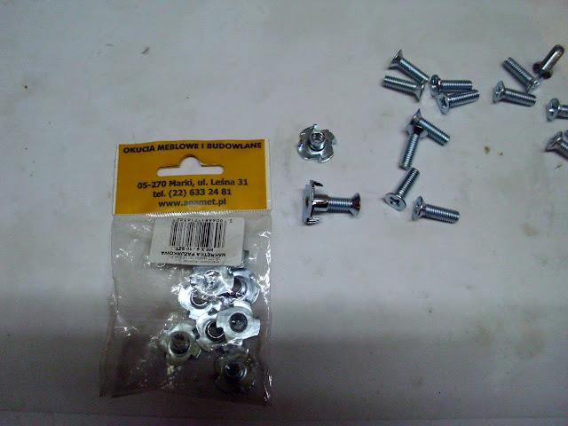

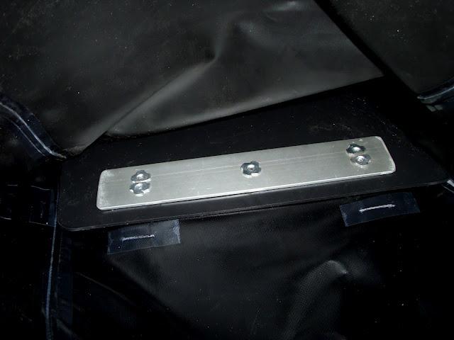

Powoli czas się zabrać za modyfikacje mocowania. Pokręciłem się trochę po marketach budowlanych i wymyśliłem sposób na skręcenie haków z wewnętrznym profilem wzmacniającym za pomocą oto takich nakrętek i śrub
Oczywiście kolce się spiłuje, natomiast łepek śruby schowa się w nawierconym otworze. Chciałem kupić śruby na imbus, ale stożkowe były tylko w praktikerze w cenie 1,49zł/szt.
Porąbało ich
Nakrętki pazurkowe w Leroy 2,30zł za 10szt., w praktikerze 1,49zł/szt
Zapewne w "normalnym" sklepie/hurtowni byłyby co najmniej połowę taniej niż w Leroy. Na dniach zabieram się za montaż wszystkiego.
