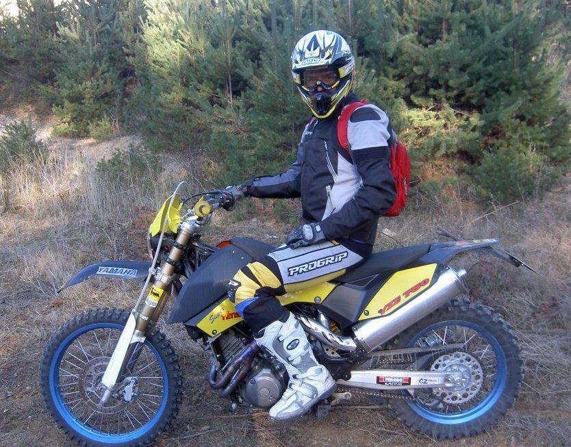

góra to nawigacja becker krokodyl a dół to licznik kosso xr-sr.
Jednak tak jak patrze na to, to wiem że muszę je jeszcze trochę obniżyć bo w planach jeszcze jest roadbook ale to juz pewnie będzie własna konstrukcja.
Widzę że mniej więcej wysokość i kąt "szyby" jest taki sam jak u mnie dzięki czemu nic nie wieje a i owady kask omijają Zastanawia mnie tylko czy wypełnienie z ekranami nie będzie skakać na dołach jak to był u mnie przy pierwszych próbach Jestem pewny że fabryczny uchwyt nawigacji nie wytrzyma
skakać nie będzie bo od spodu będzie wzmocnienie a na razie czekam na elementy do mocowania świateł od których będzie mocowanie zegarów i nawigacji wychodzić
a co do nawigacji to będzie ona jak by w dwóch mocowaniach
kolejne zdjęcia od razu przepraszam że nie po kolei
a no i mistrzem spawarki nie jestem wiec będę jeszcze poprawiał je
co do błotnika to też nie wiem czy do końca będzie ten.
