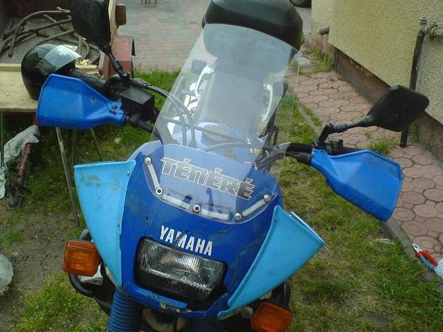

Chcę wymienić szybę w mojej tenerce na wyższą, ponieważ oryginalna jest za niska.. wiadomo ocb. Szukałem na starym forum informacji na temat firm robiących szyby ( www.mgg.com.pl ) czy tez na allegro ( http://allegro.pl/item947438520_nowa...fj_xj_tdm.html ) i chce się was poradzić przed kupnem, dochodzi do tego jeszcze estetyka, czyli jaki kolor szyby ? W linku jest zdjęcie mojej xtz-tki http://archiwum.xtzclub.pl/forum/vie...thread_id=1595. Najlepiej jakby wypowiedzili sie właściciele tenerki z tym oto malowaniem co maja wyższą szybę. Pozdrawiam.

Heh ładna , ja zamontowałem deflektor ( sam taniej zrobiłem ), a jakbym brał szybę to taką "przydymioną" - tak mi się podoba

Mi zawsze lepiej pasowała szyba przeźroczysta. Firma MGG robi szyby.sigpic
Mam już trzecią szybę w mojej ST. 1. założona w momencie zakupu - ledwo wystawała nad zegary. 2. kupiłem - wysokość standardowa, kolor przezroczysty. 3. zamówiona w firmie MGG - wysoka, ciemna. Jakość bardzo dobra i błyskawiczna dostawa (przed deklarowanym terminem). Dopiero teraz mogę jeździć wyprostowany i szumy się zmniejszyły. Muszę podkreślić, że mam 196 cm wzrostu i patrzę na drogę nad szybą.

Samoróbka : plexi 6mm (!!! tak, tak, też myślałem że badzie za masywna za ciężka a jest ok)
Plexi podgrzewane przy oknisku (można w piecu też) grube rękawice robocze i formowanie ręczne do skutku,
Szlifierka i tarcza do cięcia do samego wycięcia kształtu.
Efekt naprawdę dobry - hałas o połowę mniejszy
Ja samoróbkę miałem taką:
Wszystko ok, ale po 3 tys km nadawała się do wyrzucenia. Na początku ok, ale pod wpływem słońca na wygiętej pleksi (nadanie kształtu nad kuchenką) pojawiały się drobne ryski. Może od drgań? W końcu szybka była tak słaba, że po kontakcie z gałązką w lesie pękła. Inna sprawa, ze te drobne rysy po 2 tys km powodowały, że szyba była mało estetyczna. Były jednak plusy tego- koszt takiej szybki to 6zł.sigpic
Moja była chyba 2mm, nie mogłem dostać grubszej i przeźroczystej, no i nie miałem czasu- wyjazd do Pragi wzywał.sigpic
Wcześniej też miałem nakładkę z plexi 2mm, cała się robi krucha i widać malutkie pęknięcia, ale i tak jest elastyczna.
