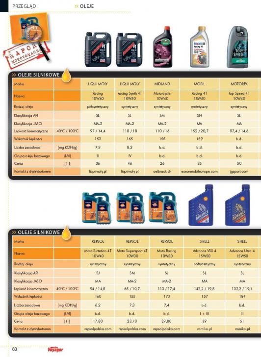

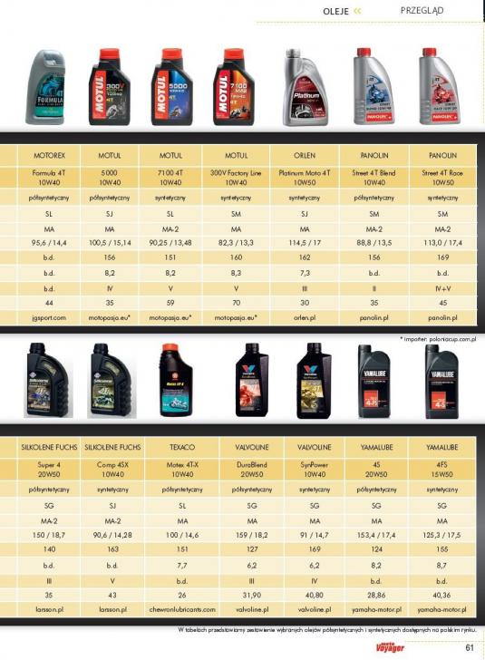

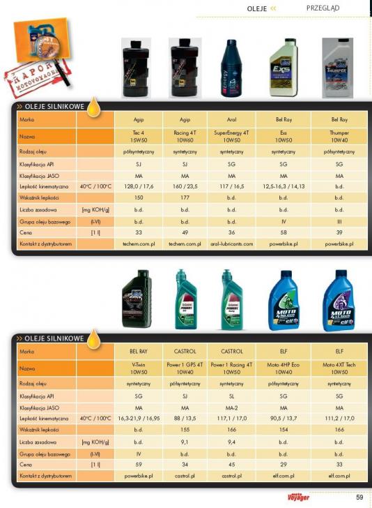

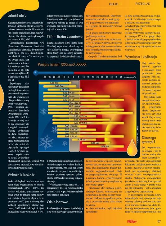

                        #86
                        Takie małe co nie co z najnowszego numeru MV
