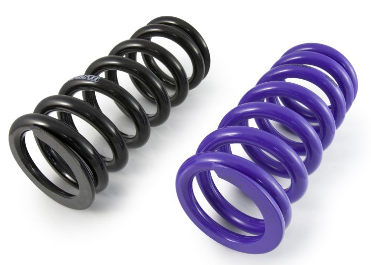

                        Amor z Belgrady to trudny temat. Częściej męczony w terenie. Pewnie zestawy naprawcze są, ale cena regeneracji 300-400zł +sprężyna policzona pod inna wagę, wiec niekonieczne spełni oczekiwania. To już wolałbym tego dedykowanego YSS którego wklejałem wyżej.
                        Sprężyna do SZR660 to już całkiem inna bajka. Te motocykle mają ze sobą wspólny tylko silnik. Nawet gaźnik już sie różni.
                          jeszcze jest coś takiego.
                          Pomarańczowa gorączka rośnie... XTZ 660 i LC4 640
                            Tłumienie działa. Wszystko co mi tu podajecie wyssało by całą zawartość mojego portfela. Na kupno nowego amora raczej się nie zdecyduję. Myślicie że dał bym radę dostać pasującą sprężyne z innego motocykla, albo dopasować używany amor z innej maszyny do której można dostać sprężyne?
                              Kozu nie jesteś sam w tym problemie, Princowi udało się wyrwać leżący 15 lat na półce amorek, ale na forum znalazło by się jeszcze kilka osób które szuka sprężyny.
