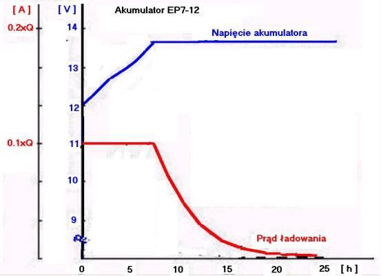

    podgląd prądu ładowania
    Napięcia, nie prądu. Prąd ładownia będzie cały czas spadał mniej więcej tak jak na charakterystyce poniżej. Informacja o prądzie ładowania z praktycznego punktu widzenia nie jest w ogóle potrzebna. (Dla przypomnienia Napięcie jednostka Volt, Prąd jednostka Amper)
    Jednak nawet potocznie zdarza się powiedzieć nawet elektrykom "podłącz do prądu" co jest po prostu niepoprawne technicznie.
    Jednak doskonały motocyklista powinien używać zwrotu "napięcie ładowania jest na poziomie takim i takim". Lub "Żarówka H4 pobiera prąd o natężeniu 4.5 ampera"
    Pomyłka tych pojęć to praktycznie tak jak by pomylić cylinder z tłokiem, dwie różne rzeczy, które jednak bez siebie nie mają większego sensu.
        Napięcie Ci powie co się dzieje z reglerem ale prąd ładowania jak najbardziej ma znaczenie. Dobrze wiedzieć jaki jest bilans prądu w obwodzie i czy przy włączonych odbiornikach aku w ogóle jest ładowany. 2xH4 do tego jakieś halogeny, grzane manetki + inne duperele i może się okazać, że tak jakby ładowania brak.
          DanielD - skończyło się na gotowym schemacie i działającym urządzeniu, które można zrobić, a nawet kupić u mnie, do wyeliminowania są jeszcze choroby wieku dziecięcego, ale jak tylko się zacznie sezon zaczynam testować. Godzinę prawdopodobnie dodam, ale to nie jest priorytet. Najpierw trzeba uodpornić układ na zakłócenia wysokiego napięcia. Autor tematu chyba w ogóle już się nie odzywa, a projekt praktycznie gotowy .
          Wracając do prądu, to co nam po tym że wszystkie odbiorniki pobierają nam tyle i tyle, skoro nie wiemy kiedy zacznie się drastyczny spadek napięcia, który uniemożliwi już ładowanie akumulatora. Bo prąd ładowania to i tak gdzieś w granicach 1A, więc dużo mniej niż żarówki czy inne odbiorniki. Sens mają jedynie dwa wskaźniki, tylko po co sobie komplikować życie i Watta prosić o pomoc (~Amper*Volt), skoro sam Volt wystarcza?
