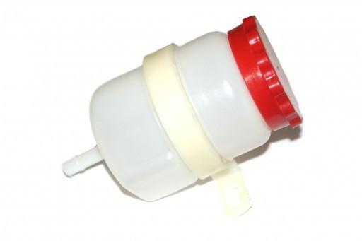

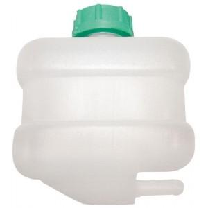

1. Zbiorniczek na olej.
Dobrze do tego celu nadają się zbiorniczki na płyn hamulcowy do Ursusa, są 2 rodzaje, każdy wybiera sobie taki, jaki mu bardziej odpowiada, koszt zakupu 5zł:
Ja wykorzystałem ten pierwszy, bo bardziej mi pasuje do zamontowania.

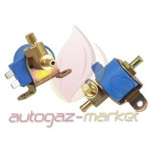

3. Elektozawór, ja wykorzystałem Lovato, podpatrzony w motooilerze, koszt 44zł z wysyłką.
Przykładowe zdjęcie z netu:
W motooilerze są dorobione końcówki na wężyk o mniejszej średnicy, ale to nie jest akurat problem.

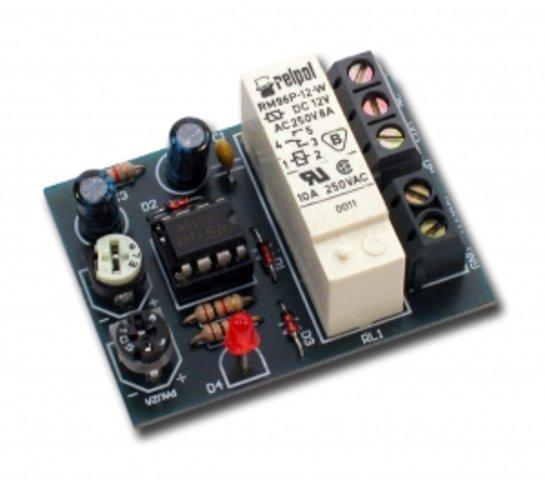

4. Układ sterujący AVT 1459 C, koszt z wysyłką 40zł, układ zmontowany, czyli gotowy, w pełni działający. Można kupić też AVT 1459 B, ale trzeba tutaj wszystkie elektroniczne pierdoły polutować samemu, ja wolałem gotowca z allegro. Na Youtube jest filmik obrazujący pracę tego pierdolnika.

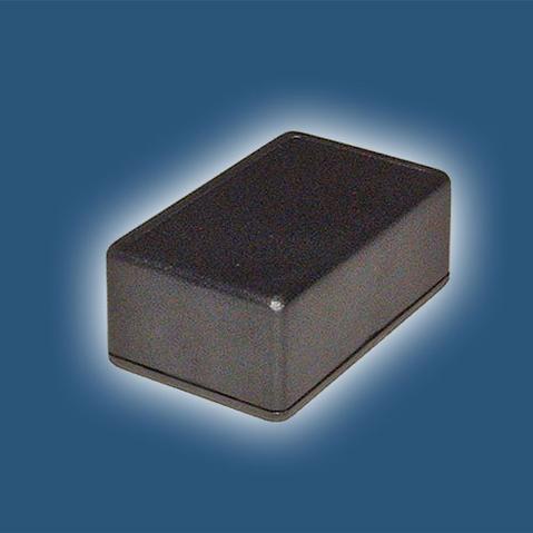

5. Pudełko na układ AVT, koszt 4zł:

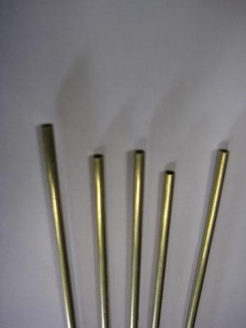

6. Dysza.
Jako dyszę można wykorzystać patenty z wkładów do długopisów etc, ja wolałem kupić 1m rurki mosiężnej fi 3mm. Koszt 9zł w sklepie modelarskim. Przy odrobinie szczęścia uda się wam zlokalizować rurkę miedzianą. Mosiężna w fazie testów dobrze się modeluje i będzie dobrze spełniać swoje zadanie.

Kilka rzeczy o AVT 1459:
-płynna regulacja czasu przerwy między załączeniami
-płynna regulacja czasów włączenia i wyłączenia
-zakres czasu włączenia 0,5 – 8 s
-zakres czasu wyłączenia 0,5 – 60 s
-sygnalizacja pracy – dioda LED
Czyli prościej mówiąc, można prowadzić regulację tak samo jak w motooilerze, zarówno co ile sekund ma się załączać elektrozawór oraz na jak długi czas. Załączenie elektrozaworu będzie sygnalizować czerwona dioda.
