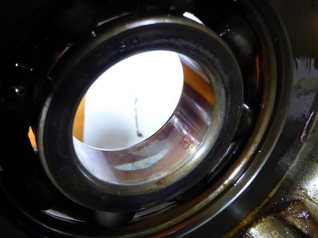

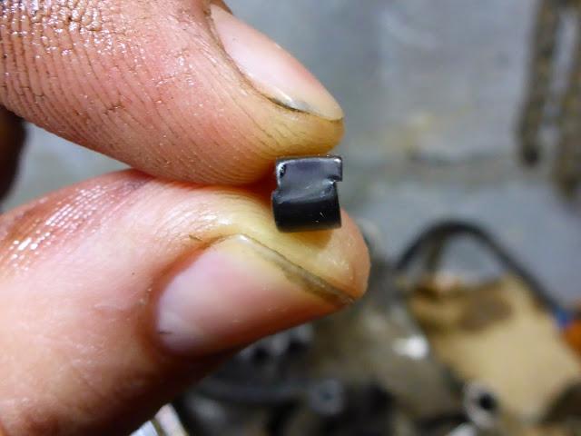

Grzebaniny czas dalszy. Nie byłem przygotowany na to, ze pójdzie tak sprawnie - silnik rozpołowiony.
- klin z koła magnesowego na pewno do wymiany, wiele mu do "szczęścia" nie potrzeba żeby się rozdwoić
- łożysko na wale mocno wytarte
- na wale całkiem spory próg, czyli do wymiany/roboty

Łożyska - jakie polecacie, jakich unikać (firmy)? Wymienię wszystko jak leci.
