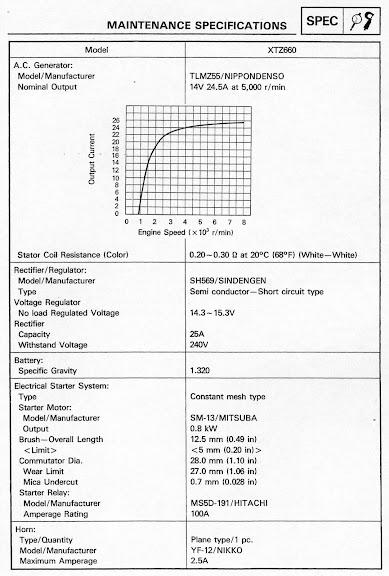

              W 660 przy 2000RPM alternator jest w stanie wygenerować 18A , przy 4000RPM jest to już 24A, czyli około 27% energii mniej. Przy zaśniedziałej instalacji elektrycznej, sprawność całego układu może wynosić dużo, dużo mniej, nawet 50% z 18A. Wystarczy kilka zaśniedziałych kostek, które ukradną nam kilka amperów. (Zaśniedziała kostka zachowuje się jak rezystor - przy przepływie prądu zamienia energię elektryczną w ciepło. To samo tyczy się starych utlenionych miedzianych przewodów)
              Pozdrawiam.
