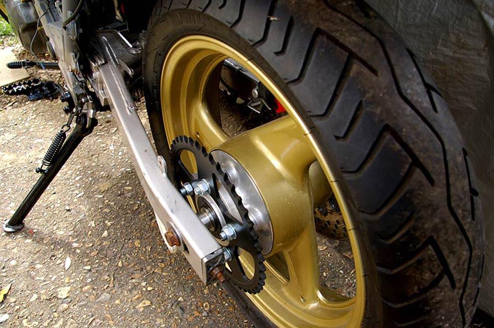

    Hej. Jak w temacie. Zamontowałem dystans do zębatki i dałem oczywiście dłuższe śruby. Sprawa jest taka, że ponad zębatkę wystaje tylko gwint, trzon jest niżej. Jak wiemy śruba na gwincie jest złabsza, czy nie grozi mi obcięcie śrub, jak mocniej dam w manetkę? No i tak pytam, czy to możliwe
    Pozdro.
    Konwersja XTZ660 na supermoto ;-) http://xtz660.blogspot.com
    Najważniejsze żeby nie złapało luzu na śrubach, dlatego jeśli są szpilki to w miejscu mocowania zębatki daje sie pasowane śruby, są też stosowane stożkowate łby żeby nie odkręcały się śruby ale wtedy z drugiej strony są nakrętki.
    Możesz policzyć sobie średnicę rdzenia śrub i ich ilość z prostego wzoru, wtedy będziesz wiedział na pewno czy twoje rozwiązanie będzie działać.
    Myślę że śrub na zębatce nie zerwie ale na pewno trzeba pilnować żeby nie złapało luzu na śrubach, a myślę że to może być kłopot bo jednak średnica gwintu po wierzchu będzie mniejsza niż powinna, mam nadzieje że te szpilki i nakrętki poskręcałeś na Loctite?
    A nie lepiej dorobić takie szpilki, będziesz miał przynajmniej spokojną głowę.
      Rozkręć to za jakiś czas i sprawdź, czy zębatka nie ma śladu odciśniętego gwintu, czy gwint na śrubach nie jest powgniatany, czy śrub nie pokrzywiło, nie poluzowało. O ścinanie bym się nie obawiał. Popatrz jak jest zmocowania przednia tarcza ham. i pomyśl jakie tam siły działają.
      Ew. kup dłuższe śruby z dłuższym "pełnym" fragmentem i dotnij je na wymiar.
        Marcin - zastosowałem nakrętki blokujące, mam nadzieję, że się nie odkręcą. Łeb z drugiej strony (w zabieraku) się nie mieścił (i dobrze), bo stosowane są tam śruby z łbem ściętym z jednej strony, ale mi to bardzo przypasowało, bo zeszlifowałem każdą śrubę i dopasowałem w środu - nie obracają się
        Adam - będę kontrolował co się dzieje. Wydaje mi się, ze po 200-300 km mogę rozkręcić i obejrzeć co się dzieje
        Co do śrub z dłuższym trzonem i przycięciem - oczywiście był taki pomysł, ale wrzuciłem te śruby, które miałem pod ręką, a że pasowały wręcz IDEALNIE, to zamontowałem.
