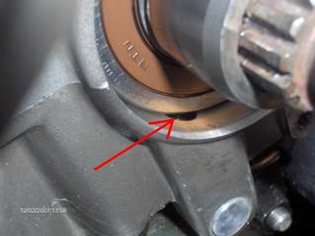

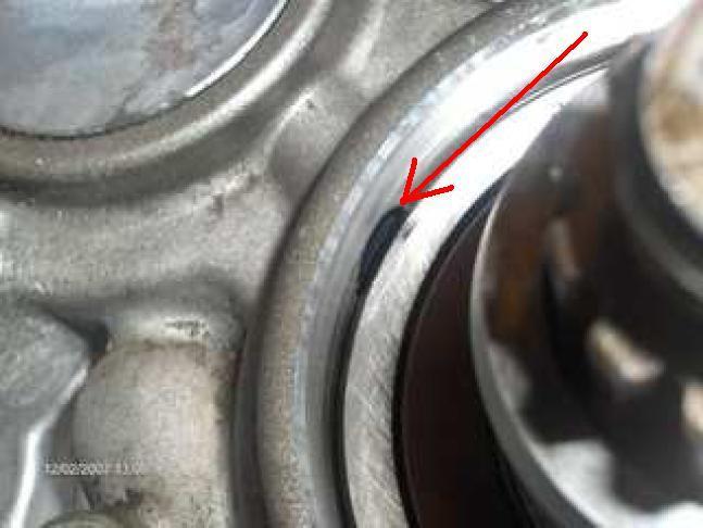

Tu macie zbliżenia na kanały...

Podejrzewam, że tutaj mogło faktycznie zaszkodzić zbyt głębokie wbicie uszczelniacza (i tu raczej jego "ASOwatość" nie miałaby dużego znaczenia) - wtedy zrobiło się tam duże ciśnienie i mogło wybić uszczelniacz + wyciek (+ gratis spadek ciśnienia) oleju gotowy.
Przemyślałem temat tych kanalików jeszcze i w sumie patent nie jest taki durny jak z początku mogłoby się wydawać. Podejrzewam, że olej jest tłoczony pod ciśnieniem dolnym kanalikiem a wypływa górnym smarując elementy skrzyni biegów. Przy okazji za uszczelniaczem jest olej pod jakimś ciśnieniem, który oprócz smarowania nie pozwala syfom dostawać się do środka (jeśli już to będzie je wypłukiwał na zewnątrz).sigpic
Spadek ciśnienia nie miał miejsca bo pompa zasysała ze zbiornika ciągle olej a tu go wyrzucało skoro Dex pisze że sikało na 2 metry.Zamieszczone przez fxrider Zobacz postaPodejrzewam, że tutaj mogło faktycznie zaszkodzić zbyt głębokie wbicie uszczelniacza (i tu raczej jego "ASOwatość" nie miałaby dużego znaczenia) - wtedy zrobiło się tam duże ciśnienie i mogło wybić uszczelniacz + wyciek (+ gratis spadek ciśnienia) oleju gotowy.
Uszczelniacza nie wybije z żaden sposób bo blacha trzyma go od czoła, mogło najwyżej ciśnienie z kanalików walić o razu na zewnątrz po zewnętrznej krawędzi uszczelniacza bo nie było przepływu między kanałami. Mogło też wywinąć wargę uszczelniacza na zewnątrz ale to faktycznie musiało się wytworzyć duże ciśnienie.
Org uszczelniacz nie może być dopchany do końca bo ma wypusty które opierają się o dno gniazda w którym siedzi i zapewniają przepływ oleju. Więc po prostu znów sprawdza się przysłowie że chytry dwa razy traci.
A czasem nie jest to zrobione po to by smarować łożysko przy okazji?
Tam powinno być nie kryte łożysko tylko zwykłe z tego co pamiętam.Ostatnio edytowany przez marcinjunak; 46.Był Junak M10, WSK125, potem xt600z i xtz750 aż w końcu przyszło nawrócenie, lc4 620 sc, exc 520, a teraz
