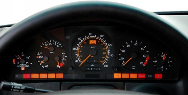

silnik w mercedesie 123 kolegi po kontakcie z jego dziewczyną stanął po przejechaniu 15km na zapalonej czerwonej kontrolce poziomu oleju bo wskazówka ciśnienia już dawno była na dole
Wskazówka poziomu oleju w Mercedesie jest żółta ciśnienia czerwona
Chociaż w beczce to nie jestem pewien czy w ogóle jest kontrolka poziomu oleju...
