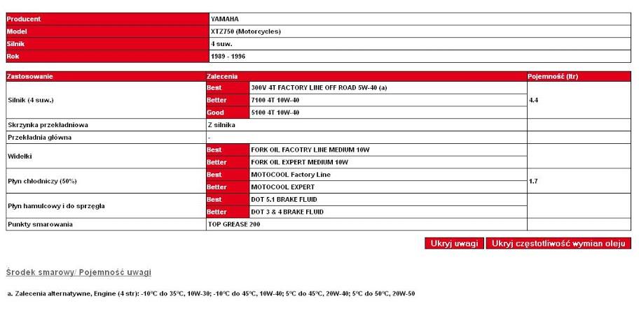

              Wszystkie Wasze propozycje są ok. Motul zaleca 10W-40, ale 20W-40 i 20W-50 też są ok, wszystko zależy od temperatury pracy. Spójrzcie na zalecenia alternatywne na dole.

                słabo to widoczne na dole jest, nasza strefa klimatyczna: od - 10 stC do +45 stC = 10W40

                  Ja odczytuję wykres z manuala łącznie, i 10W40 jest wg mnie zgodne z manualem. Tak uważa zresztą wielu użytkowników ST.
                  10W30 lub 20W40 -> czyli zakres 10W40 jest sumą zakresów
                  Nie widzę tam zdecydowanie cyferek "50"
                  Jeśli ty to odczytujesz inaczej - napisz KONIECZNIE.
