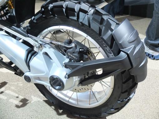

    Hubert donosi o nowych Metzeler Karoo3
    wzór jakby mocniej powycinane Conti
    i wejście Anakee3 - bardziej szosowych od nr 2... na dodatek bez rozmiaru 140/80-17
    więc może trzeba nr 2 kupowac póki jest
    więcej tu
