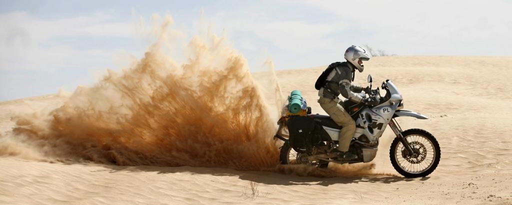

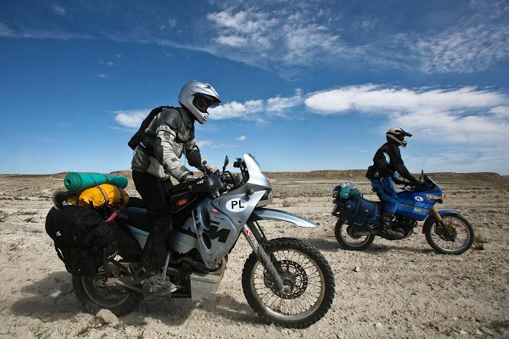

Maroko (Endurovoyager) - Tomek?
Tunezja (Endurovoyager) - Dudo

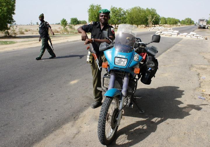

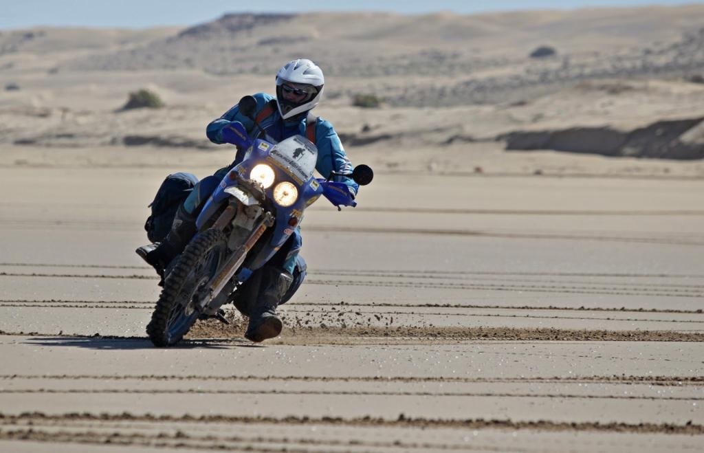

Kowal i chyba Tomasz - gdzieś, na pewno daleko
lupus - Afryka 2009
i 2011 też w Afryce

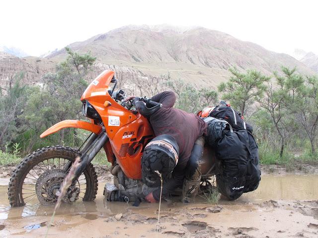

Kirgistan (Motoleopard)

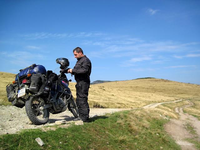

moje w Rumunii też się nadźwigały (klucze XXL jak do traktora, milion niepotrzebnych dupereli)
Crosso były na prawdę dobrze przetestowaneOstatnio edytowany przez ArturS; 427.
